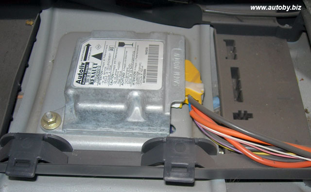

Просвятите - есть разница что горит лампа ПБ одна или вместе с лампой SERV ???
Недавно тоже цветомузыка началась: включаю зажигание - диагностика проходит нормально и все гаснет, потом завожу и через некоторое время загорается лампа ПБ и лампа SERV. Но потом могут через некоторое время погаснуть и опять загореться и т.д.
Блок по пассажирским сиденьем -там все сухо и проводов обкусанных не видно:
Изображение[/url]
Подскажите куда еще копать?
P.S. Safrane II - 4 подушки и два преднатяжителя.

А кто подскажет где искать это блок управления преднаттижителей на Эспайсе 3, 2 подушки. Загораеться при включение зажигания и через секунд 20 гаснет, потом пишет сервис и тоже гаснет.
ошибку выдает типа, обрыв или КЗ в системе ПБ
тут, скорее всего, не блок искать надо, а сами провода к преднатяжителям. По логике, ищите под сиденьем.Там и разъемы и провода. Мне было достаточно потеребить разъем, чтобы потом не загоралась лампочка подушки
