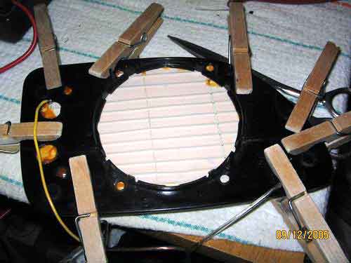

Ну и я свои фото выложу :)
Начало работы:
Сферическое зеркало, резать ничего не пришлось, все отлично разобралось, половинки были только слегка прихвачены клеем:
потом подложил кусочки липкого оконного уплотнителя, чтобы проволока лучше прижималась к зеркалу
Процесс фиксации проволоки, т.к. проволоку удалось предварительно хорошо выровнять, она неплохо фиксировалась на липкой поверхности зеркала и без скотча
Т.к. толстого мягкого двустороннего скотча у меня не было, клеил клеем, одно зеркало жидкими гвоздями ( но только если он допускает склеивание пластика), второе доклеивал моментом
Зеркало в сборе, кусочками скотча фиксировал до окончательного застывания клея, потом легко обрезать и на машине.

Макс Дмитриев, как вы в итоге подключались, в частности на девятнашке?

Lanik, отличная работа + фото просто молодец! :xlopat: Что касается Вашего вопроса - я подключался на Клио :wink: напрямую к питанию габаритов, как разживусь "сильным" реле, подключу через отдельный тумблер на него.
Вообще есть идея подключиться через 2 реле и 2 тумблера. Получится 2 варианта использования - для зимы и для остальных сезонов.
В первом случае зеркала подключаются параллельно и потребляют каждое приблизительно по 21 Ватту (значение условно-теоретическое). Греются зеркала сильнее и быстрее, потребляют максимум мощности.
Во втором случае зеркала подключаются последовательно и потребляют каждое примерно половину мощности от предыдущего варианта. Греются меньше и медленнее, потребляют минимум мощности.
За одобрение идеи и помощь отдельное спасибо patam'у и pater'у.
Более того, можео создать некоторый ЭБУ для зеркал, который будет работать так:
1) При температуре ниже +5 градусов зеркала включаются параллельно на время приблизительно от 5 до 10 минут, временной интервал можно "привязать" к температуре на улице - чем ниже, тем дольше. По истечении заданного интервала происходит переход к работе по второму пункту.
2) При температуре выше +5 или при переходе из первого пункта зеркала включаются последовательно на время до 15 минут для окончательного прогрева. Естественно, при выключении зажигания зеркала отключаются.
3) При включении "дворников" более, чем на 1 минуту (своеобразный и, имхо, 100% надёжный "датчик" осадков на улице), зеркала, в зависимости от температуры за бортом, включаются или по первому, или по второму варианту работы, описанным выше. Единственное отличие - во втором варианте зеркала остаются включенными в течение всего времени работы "дворников" плюс ещё в течение 5..7 минут после их отключения (для окончательного высыхания влаги на поверхности).
Dixi.
Уффффф.
С уважением и улыбкой,
Макс.
П.С. Все идеи, согласно Международной редакции закона об авторском и смежных правах, не являются предметом авторского права и подлежат свободному распространению и тиражированию :mrgreen:

как я понял проволоку можно брать любую и любой длины,лишь-бы сопротивление было~12 Ом???

werd, фактически, да, только проволока при таком сопростивлении и напряжении 12 вольт должна греться, а не раскаляться. Кстати, "в воздухе" она будет греться сильнее, чем закреплённая на зеркале.
И такой момент - рассчитан ли материал любой проволоки с соответствующим сопротивлением на частый цикл нагрев/охлаждение? Я не знаю.

Макс ДмитриевНебольшая ошибочка вышла при сопротивлении 15 ом получается около 13,5 ватт, хотя для такой небольшой площади зеркала теоретически хватит и 5-7 ватт. В чем есть свой + небольшое потребление электроэнергии, которая к сожелению не бесконечна. :krugom:

Насчёт 5-7 ватт - я писал выше, что можно делать 2 варианта подключения, что я себе и сделаю :)

Формула мощности: P=I*U , I=U/R --> P=U*U/R, пример:
12В*12В/12ОМ = 12Вт,
При сопротивлении в 20 Ом ---> мощность = 7,2 Вт.
При сопротивлении в 10 Ом ---> vjoyjcnm = 14,4 Вт.

Jacky, Только не 12, а 14 вольт.
Итого у меня 14 ватт на зеркало будет.
(14 ОМ)
Если подключить последовательно 2 зеркала по 14 ОМ, то получится
196/28 = 7, т.е. по 3.5 ватта на зеркало.
Вот сейчас чешу репу - что делать 14 вроде много, 3.5 - мало :(
Думаю разделить 2 спирали. Они у меня 2 параллельно на одном зеркале. Будет тогда по 7 ватт на зеркало.
Народ, ни кто не в курсе какая мощность на штатных зеркалах? Или хотябы какое сопротивление?

Макс не вопрос :xlopat: Формула мощности: P=I*U , I=U/R --> P=U*U/R, но при последовательном соединении сопротивлений мощность падает, т.к. сопротивление возрастает R1+R2=Rоб. А при паралельном наоборот возрастает Rоб=R1xR2/R1+R2, т.к. сопротивление уменьшается :xlopat: :xlopat:

Хотя как мне кажется 20 ватт многовато будет. Нельзяя забывать что и обратная строна тож греется и сильно. Как бы не отклеилось или не расплавилось :(

Да не совсем так!
Сопротивление проволоки меряете на холодную, а под напряжением прогретая проволока свое сопротивление повысит и не слабо.
Стало быть, включенное зеркало будет потреблять мощность меньше, чем 14 ватт. Определить длину проволоки можно практически - замеряя ток потребления.

pater, вероятно завтра буду смотреть одно штатнообогреваемое неработающее зеркало, замеряю напругу (силу тока) на втором (работающем).
Jacky, pater, спасибы за теорию (формулы).
Patam, имхо, ошибочка вышла - при последовательном соединении у тебя получится по 7 Ватт на каждое зеркало.
Насчёт расплавится или потрескается - не согласен категорически. Я уже около двух недель езжу со своими зеркалами, поездки не очень длинные, по часу-полтора-два, зеркала включены постоянно (подключены к габаритам, а я всё время езжу с ближним светом) и у меня пока ещё ничего не поплавилось и не отвалилось. У меня около 14 Ом на каждом.
