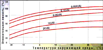

вот картинка на аккумуляторы для охранных систем
емкость при морозе может составлять от 18 до 50 процентов от изначальной, прибавление температуры даже на 10 градусов приводит к добавлению 15-25 процентов к емкости.
затраты емкости (наших VA) на свет в течении 3 минут и пуск автомобиля несоизмеримы. а фарами уже емкость (температуру) подняли - отдача больше.

С какого бодуна температура падымается при включении света никто толком объяснить не может. График какой-то приводиться. Оптимисты на 10 градусов. Щупать АКБ не пробовали после так называемого прогрева. А веть это задача школьного курса физики.
Напомню з-н Ома для полной цепи: E=I*(R+r) или E=IR+Ir, где Е - ЭДС АКБ, IR - напряжение на АКБ при подключенной нагрузке, Ir - внутреннее падение напряжения на АКБ.
Итак. Не далее как сегодня утром после двух дней стоянки авто замерил напряжение на АКБ. При отключенном АКБ - 12.7В, т.е. ЭДС АКБ есть 12.7В. Подключаю АКБ и включаю габаритные огни с ближним светом (потребляемая мощность около 150Вт). Напряжение на АКБ при этом ровно 12В. Получается, что внутренние падение напряжения всего 0.7В. Перемножим это напряжение на ток, т.е. на 12.5А, и получим мощность, которая рассеивается внутри АКБ - ~9Вт. За 30 секунд внутри АКБ выделится около 270Дж. Теперь самое время взять справочник по физике и посмотреть на величины удельной теплоемкости, к примеру, свинца. Для того, чтобы поднять температуру 1кг свинца на 1 градус необходимо 130Дж. А в АКБ снинца не один килограмм. Более того, греется электролит, а у него теплоемкость на порядок выше, чем у свинца. А еще греется корпус АКБ и другая лабуда в АКБ.
Получается, что АКБ даже на один градус не станет теплее, не говоря о емкости АКБ.
С другой стороны прогревая таким образом АКБ, то каждые 30 секунд света лишают владельца авто одной попытки старта двигателя. (Ток прокрутки двигателя стартером состовляет от 100 до 180 ампер и время прокрутки 3-4 секунды). Кое-кто предлагает 3 минуты греть -> 5-6 попыток тю-тю. Можно, конечно, и больше. Только двигатель будет нечем раскручивать.
