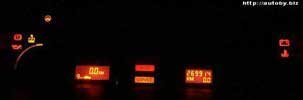

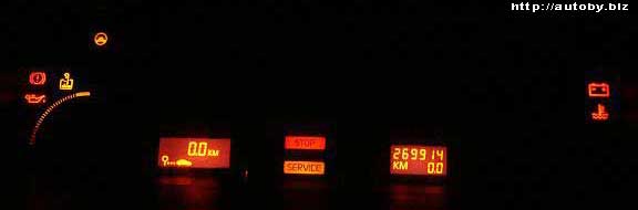

тест приборки (для увеличеняи фото - кликните по ней).
в работе лампочки не горят, а горит только SERVICE.
потому и не понимаю к чему он относится.

Ну так меняй лампочки в панеле и будешь знать все.

лампы менял, "пила", тормозные и остальное включаются как положено. просто я думал есть режим когда горят ВСЕ лампы. но так и не нашел.

есть такой тестовый режим, когда на панели загорается все сразу, что может гореть. Кроме того все стрелки приборов бегают от края до края. Включается этот режим, не помню точно, на форуме здесь уже описывали.
Держишь нажатыми какие-то из трех кнопок и включаешь зажигание.
Три кнопки - это две на панели и одна на правой стрекозе. переключение режимов компа.
СообщениеДобавлено: 12.12.2006 0:23
Сообщения: 2253
alexm
ну держал нажатой левую, включал зажигание, все бегало, но лампы горели те-же :crazy:
