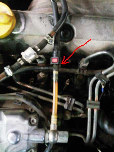

Наконец решил проблему.
Полез на обратке воздух искать (ни один мастер почему то не хотел браться) - решение оказалось под самым носом. Нажимаю на красные кнопочки что стоят на тройнике на обратке и слышу что воздух подсасывает. Нажал кнопочки и постарался поглубже насадить - шланг обратки до упора (пластмассовый флажок) залез на тройник (обратка с форсунок - обратка с ТНВД - обратка в топливный фильтр).
Полтора года искал проблему, хорошо что в ТНВД не полез. :crazy:
Сейчас заводиися с пол тыка при любой температуре (раньше при +1...+3 заводился с раза 30-го).
Доволен как слон! :xlopat:
в общем как смог так и описал.
Laguna Nevada 1.9dTi 1999г.в. тёмно-синий универсал.
