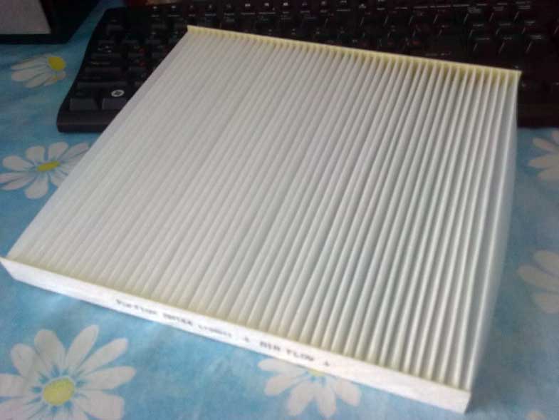

Обычный фильтр, не угольный. Пурфлюкс АН 144

Толку от него мало будет. А насчет видов в корпусе - никогда не встречался.

Может не совсем правильно выразился. В рамке скорее, а не в корпусе. Вот до сегодняшнего дня и мне не встречался. Продавец сказал, в 98 году 2 варианта фильтра.

А как он может быть без рамки? Он же развалится.

вот такой, это который без рамки. С рамкой по-другому выглядит.

Не поленился, сфоткал фильтр в рамке. Продавец сказал, это на более старые сценики. Так ли это?

Интересно,сколько такой стоит? У нас за такую бумажку я отдал 100 тыс. месяц назад, и мне показалось что меня надули.

Всё зависит от производителя этой бумажки. Я отдал 110т за пурфлюкс.

Я брал угольный оригинал на АПС долларов 20 стоил. Думаю, на Сценика порядок цен тот же.

Салфетка какая-то. Не стоит это и 10 тыр.
Брать оригинальный угольный пурфлюкс. Воздух хорошо пропускает, запахи устраняет и не намокает. Ненароком можно перегрузить вентилятор и сжечь регулятор, если у кого электронный, а не резистивный.
