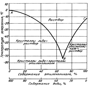

DIMITR, чуток подробнее, антифриз разбавляют дисцилянтом для получения свойств к незамерзанию, больше устойчивости к вскипанию чем просто вода, по отдельности - другие качества, на банках с антифризом, как правило есть график концентрации/температуры

Да да - вскипятишь систему на чистом концентрате и еще зимой он замерзнет гораздо раньше чем вода+концентрат - будет похож на запарафиненую соляру.
А вскипятишь систему по причине меньшей теплоемкости чистого концентрата, у него хоть температура кипения и выше чем у воды (в зависимости от того этиленгликоль это или пропиленгликоль от 160 до 190 грубо).
