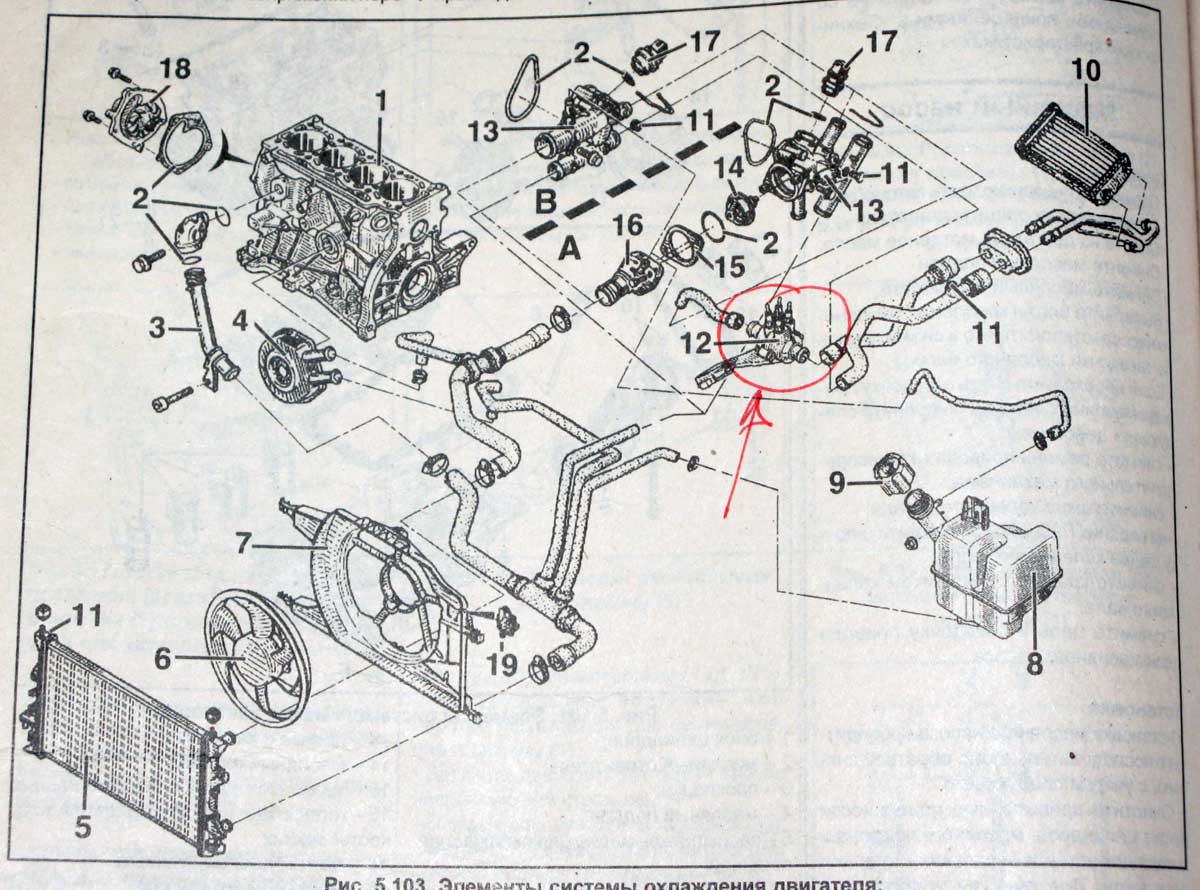

Вот диалогиса нету,фото с книги

Моисей, смотрел, смотрел в твою книгу... увидел, как говорится...
ничего там не увидел.
