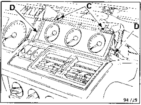

 Заголовок сообщения: Индикаторы масла
СообщениеДобавлено: 12.01.2010 22:19
MaRtin
Сюда
Индикаторы масла
СообщениеДобавлено: 12.01.2010 23:39
Сообщения: 1355
Откуда: Минск, Золотая Горка
SergPU
помоему на унылых 19-ках таких панелек не ставили... тока на веселых клио :krugom:
Renault Clio RN 1.2.. было
СообщениеДобавлено: 12.01.2010 23:51
Beduin
нет ничего не возможного -были бы руки и желание :wink:
СообщениеДобавлено: 12.01.2010 23:55
Сообщения: 765
Откуда: Минск, Малиновка
Остается вопрос где бы такое найти на 19 я токое даже и не встречал.
