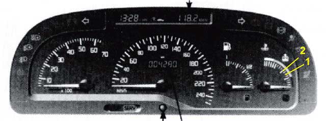

А у меня стрелка стоит непоколебимо :mrgreen: .
Что зимой... что летом...
Что в городе... что за городом...
Тока летом в пробке в жару вверх норовит...

qwerty стоит на каком делении? или лежит непокобелимо

MIRAG писал(а):
qwerty стоит на каком делении? или лежит непоколебимо
:mrgreen:
Обижаешь, начальник... :mrgreen:
Где-то уже есть эта картинка:
"Стоит" в положении "1", а "2" - срабатывание карлсона.
СообщениеДобавлено: 9.01.2008 18:11
Сообщения: 1882
А у меня в положении 1 (ну между 1 и 2) карлсон уже вовсю вертися. А стрелка стоит пол-деления не доходя до первого большого.
