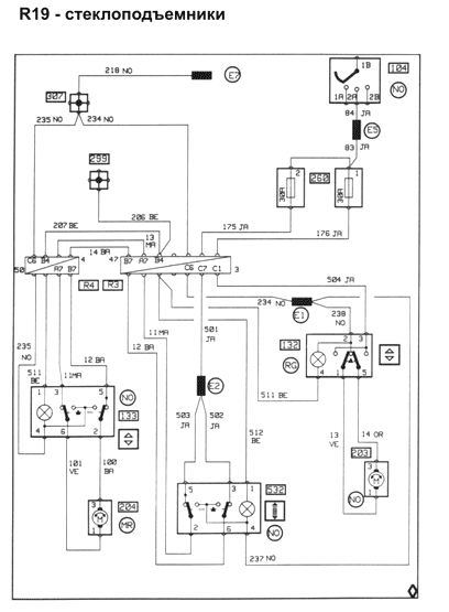

сё... Силы в борьбе с французским металлоломом покидают меня. В полпервого ночи стекло не поднялось :zlost': Уже в третий раз. Первый раз два года назад на пассажирской двери - разобрали, повертели, в десятый раз разъединили и соединили разъемы внутри двери - неожиданно заработало. В этом году глюканул на водительской - при нажатии на кнопку раздается стандартный щелчек и потом сразу же похожий изнутри кнопки. Неделю ездил, потом прошло. Но тогда стекло было закрыто. А теперь оно на четверть приоткрыто и те же самые щелчки. Пробовал по памяти позамыкать необходимые контакты - с третьей комбинации салон машины осветило яркой искрой и скрепка впаялась в палец :crazy: :cry: Поняв, что пора спать, припарковался вплотную к москвичу и забил на это дело в надежде, что ночью дождя не будет. После эксперемента со скрепками кнопка все так же безрезультатно щелкает.
:needhelp: I_broken
Кто-нибудь может сказать, это в кнопке дело или сам моторчик клинит? И как правильно проверить?
пыжж 307SW
СообщениеДобавлено: 15.09.2009 5:26
blase
Коротить скрепкой -это конечно сильно :mrgreen:
Вот схема стеклоподъемников тебе в помощь
взята с RENAULTFAQ.RU
Хотя м.б. у тебя "умная" водительская кнопка?
Там схема другая, но в любом случае замыкать скрепкой не стоит.
Для проверки моторчика желательно подать на него отдельно 12В.
А кнопку -для начала прозвонить, а потом вскрывать.
Ремонт "умной" кнопки см. ТУТ

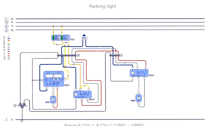

blase
Нашел схему с "умной" кнопкой, но для Clio -полагаю что на R19 такая же
