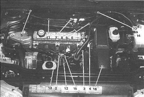

Тоже вот уже месяц проблема с заводкой по утрам, заводится со второго, третьего раза. Я думаю проблема в электроклапане регулирования холостого хода, потому как сегодня добавилась еще проблема: проедешься, останавливаешься на светофоре, а обороты холостого хода в районе 1400-1600 потом медленно падают. Как вообще почистить этот клапан?
я так понимаю на фото
этот клапан под номером 7 или поправьте меня если не прав?

Сообщения: 796
промыл сегодня клапан регулирования ХХ, завелась с полоборота. помогло)
Тоже помыл КРХХ, разобрал на две части и помыл в растворителе. Отмылось не много, а только где смог подлезть. Развальцовывать не стал. Вроде помогло. Сегодня при -6 завелась. Правда сейчас перед стартом 5 раз включаю задигание на 1 сек, а затем завожусь с первого раза. Отключение ДТОЖ помогало, но кнопку не ставил (хотя купил :mrgreen: ).

Bender
я так домой принес и под кран, большим напором. жена долго ворчала, раковина из белой стала черной )))
