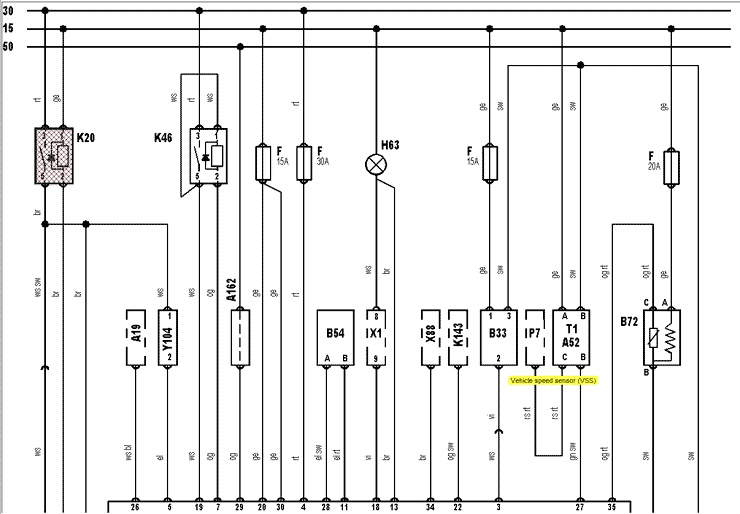

Ankoor,
Вот кусок схемы впрыска E7J 94г
B33 - это датчик скорости.
