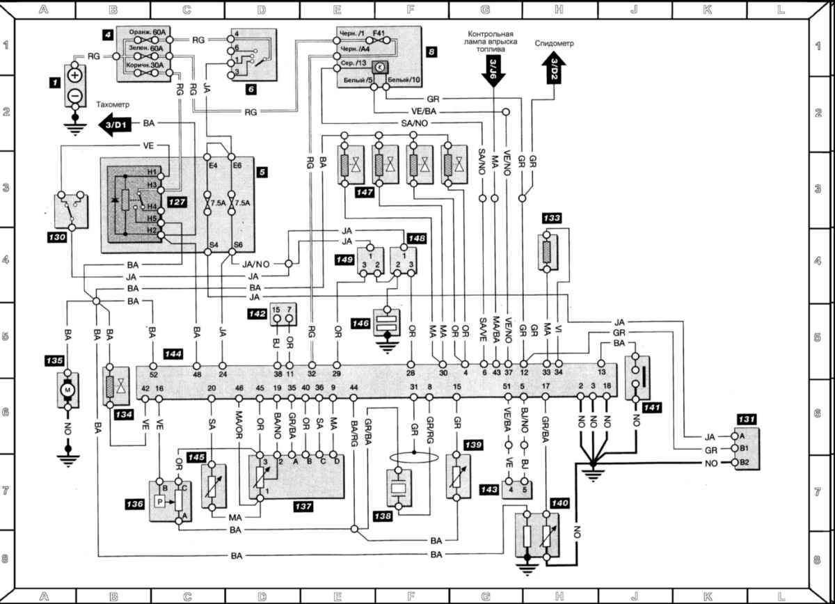

ЮМБР что-то мне видится совсем по другому, смотрим схему.
На 32-й ножке ЭБУ +12в есть после преда 60А и F41 в салоне. На ножку 24 после ключа зажигания и преда 7.5А. При изъятии последнего на ножке 24 напряжения нет, тестирования ЭБУ нет, и пилы нет (ВООБЩЕ) соответственно (проверено).

СообщениеДобавлено: 19.09.2009 10:05
VIY, приходится верить на слово тебе, потому, что на твоей схеме ничего не видно.
СообщениеДобавлено: 19.09.2009 11:01
Сообщения: 357
Откуда: Могилёв
ЮМБР схема
или нота NT8130A страница 211
