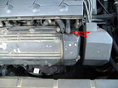

СообщениеДобавлено: 24.09.2006 11:00
Сообщения: 2253
Для увеличения фото - кликните по нему:
у меня эта трубка просто насажена - то есть ее легко сдвинуть. Там вообще хомут должен быть ? да и вообще что это такое?
СообщениеДобавлено: 26.09.2006 10:21
Сообщения: 2253
у кого такой-же мотор? что это за трубка? а то у меня там их столько, сам не разберусь что и куда.
