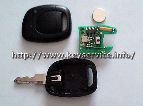

Друзья, отвязался ключ, Рено Клио2, 2000год.
на ключе только такие буквы и цыфры(выбиты металлом на плате) в следующем порядке, по строчкам:
TRW
101259-I
24
TRW - я так понимаю производитель ключа, т.к. там еще не раз эти буквы указаны.
На втором(рабочем ключе) все точно так же, только вместо нижней цыфры 24 стоит 21. Никаких наклеек, ничего.
Может на Клио как-то по-другому привязывается? Помогите пожалуйста.

ключ ИК, причем оба. вот такой:
отвязался - не видит его иммо. лампа на панели мигает быстро. стартер крутит, а мотор не заводится.
