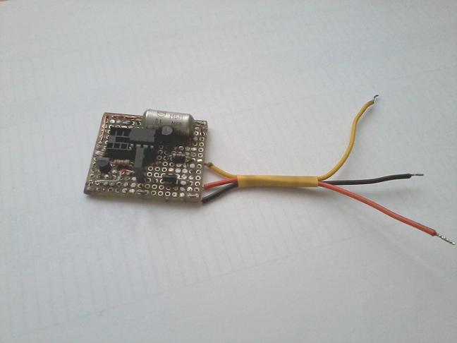

Des, есть предложение сделать и установить эмулятор как на картинке.
Вложение:
Фото0168.jpg [ 20.58 Кб | Просмотров: 7697 ]
Мне нужен 4-х значный код иммобилайзера, а я в ответ предсталяю схему и пришувку для микроконтроллера pic12f629(675). Делаешь сам или исчешь умельца, ставишь в авто. Всего-навсего.
Этот эмулятор будет вводить код за меня? Код вам для написания прошивки нужен? А куда подцеплять?
Спасибо за предложение - приму его после того как декодер найду - это уже дело принципа :)
Я уже пол торпеды разобрал и достал ЦЭКБС, но декодер на котором +12 после зажигания поменять на +12 постоянно надо не могу найти :(

Нет. Вводить код за меня не будет. Эмулятор посылает такойже сигнал в ЭБУ двигателя как и иммобилайзер. Жду в личку код и епочту.

отписал в личную почту. Буду ооооч признателен, если отправите полный комплект информации, потому как у мене даж прошивальщика контроллеров нет :( Но, думаю, смогу спаять ,если будет схема или по крайней мере описание/инструкции..

Спасибо blackwhite!
МК прошит, эмулятор спаян и установлен на авто. Иммобилайзер больше не просит код! Просто вставляю ключ в замок зажигания и завожу машину! :)
