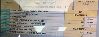

Вот пару фоток с CLIP.
Scenic 2001 г., 1.6, 16V, K4M, газ/бензин

vilsergey, рискну предположить свою версию, почему машина плохо заводится на холодную...
Первый кадр с CLIPa, как я понял, на холостом ходу сразу после заводки холодного двигателя. А два других на заглушенном двигателе - они несут мало полезной информации в данном случае. Их также нужно было сделать на холостом ходу...
Далее, вы раньше писали, что горячий двигатель заводится нормально со снятой фишкой ДТОЖ. Это не очень хорошо... При снятой фишке ДТОЖ ЭБУ показывает ошибку ДТОЖ и льет по аварийной программе больше бензина. А горячий двигатель не любит перелива! Значит, или подсос лишнего воздуха имеет место быть, или бензин плохо поступает в цилиндры. Во втором случае это возможно при загрязнении форсунок.
Посоветовал бы вам после первой же неудачной попытки холодного пуска вывернуть свечи. Если они сухие - значит смесь бедная из-за подсоса воздуха или, что вернее, из-за грязных форсунок. Если мокрые - значит воздуха мало, тогда смотрим далее дроссельную заслонку, регулятор холостого хода.
Кстати, заметил на втором кадре, что положение дроссельной заслонки при отпущенной педали равно 28. Это значение, хотя и определяется ЭБУ "как закрытое положение дроссельной заслонки" (параметр ЕТ003 на третьем кадре), находится на верхнем пределе, то есть лишний воздух может подсасываться и через излишне приоткрытую дроссельную заслонку...
Я бы посоветовал промыть форсунки, сбросить адаптивные настройки двигателя (хотя бы снятием клеммы с аккумулятора на 10-15 минут), заправиться проверенным бензином и отписать результаты...

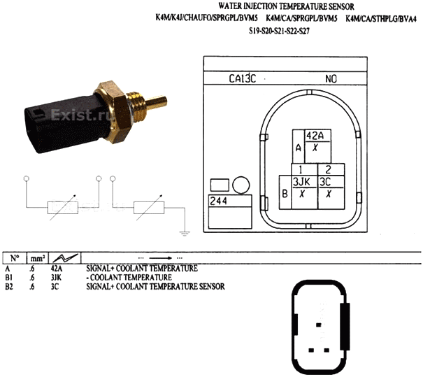

Да я тоже грешил на ДТОЖ, но померив его тестером и с пом. CLIP - убедился что он рабочий. Вот сделал себе раскладку по ДТОЖ - очень удобно, может кому надо!
