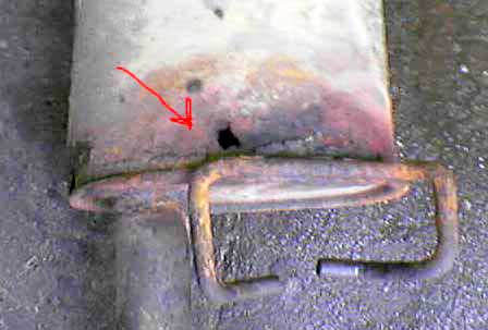

не так давно я писАл в форуме о проезде луж и появляющемся грохоте, вот причина, 3я банка (Walker стоял) (ктото мне тоже подсказывал что она - непомню кто :oops: )
(Для увеличения фото - щелкните по нему)
то что (пердит :oops: ) мне уже понятно что это кольцо
а теперь о "Рубаха (ИП)" - опять же извиняюсь - лОхи последние, ниграмма не могли определить, отказались проехать со мной чтоб услышать при нагрузке, в общем мое мнение к ним нет смысла ездить - наговнячат больше чем починят
BMW 525iA E34 M50B25TU
