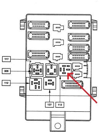

Вот тебе, посмотри реле внимательнее. Всё-таки лучше ставь предохранители 25А не шути с электрикой ))))

именно его я вынимал. Блок рабочий... хотя в принципе с кем нить нуна будет поменяться у кого работает 1 режим и посмотреть в нём ли дело.... А дорогой блочок этот новый? Почему нельзя предохранитель на 30А?
Я думаю что можно. Просто спалишь чего-нибудь из дорогого и полезного, а предохранитель на 30А останется целым :mrgreen:

blase писал(а):
+1 :xlopat:

Percheg, если у тебя оба предохранителя целыя, а первый режим (прерывисты не работаеть) реле на замену (если контаты стрекозы и стеклоочитителя не имеют КЗ), ибо как внутри его находтся схема управляющая работой сщеток

По Рено 19 - однозначно реле на 10А(крайний левый нижний).
В субботу снимал полностью дворники, собрал, запустил- все ок.
В понедельник с утра на работу ехать, а оно вот она эта проблема.
Причина - предохранитель 10А.

предохранитель на передние стеклоочистители у меня оказывается только 1. на прерывистый режим как на схеме вверху- нету. реле заменил на новое. 1 скорость по прежнему не работает. какие ще варианты?
