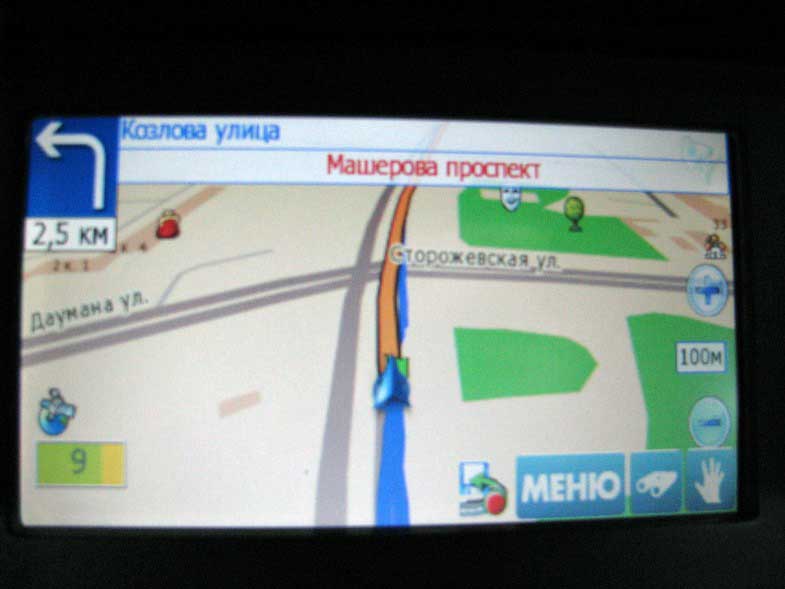

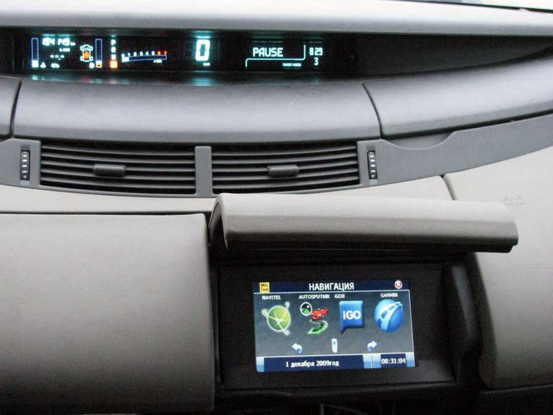

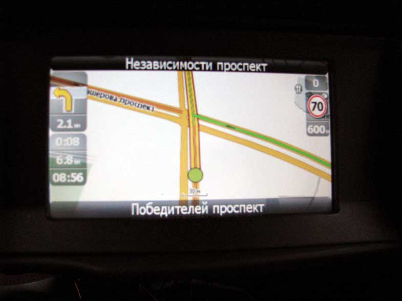

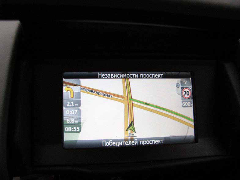

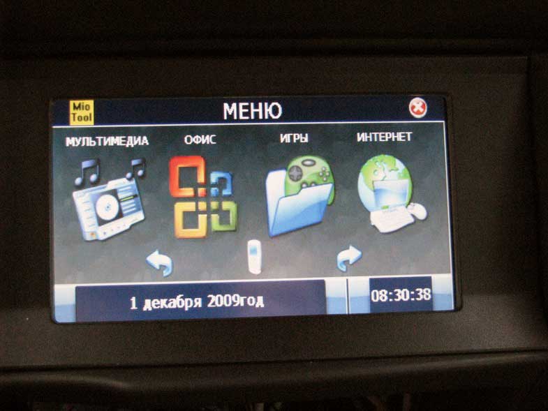

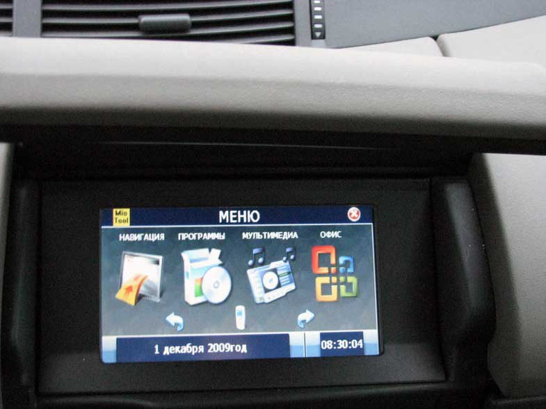

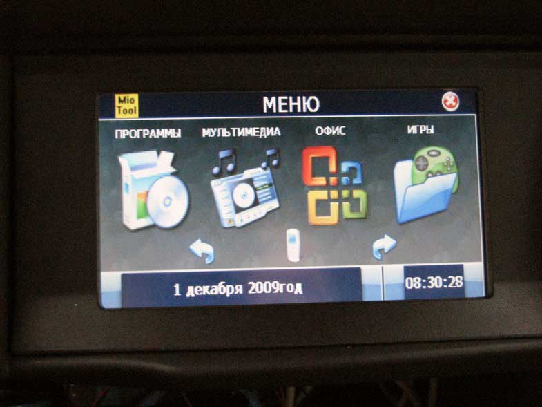

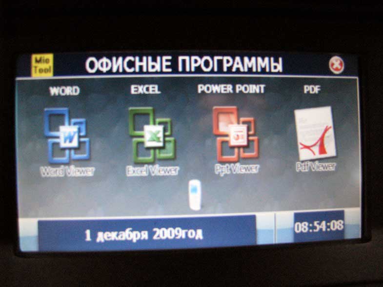

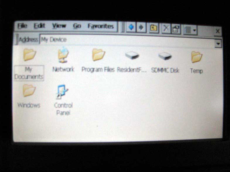

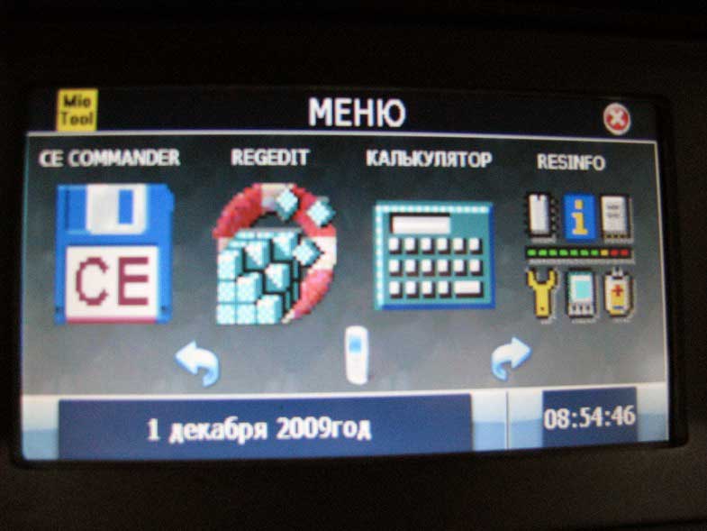

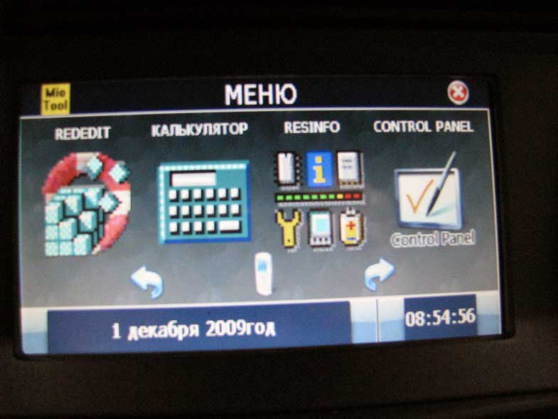

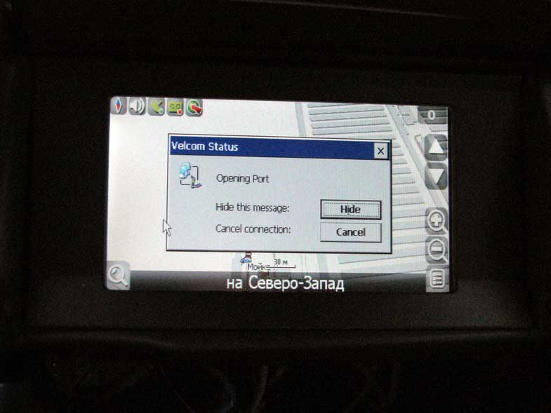

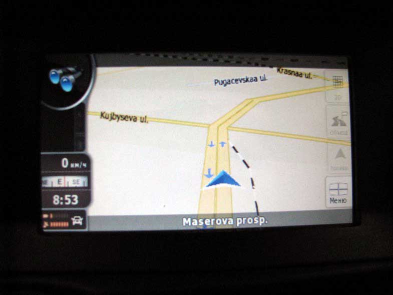

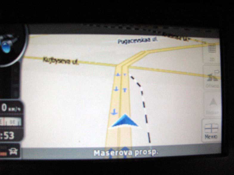

утром, по дороге на работу, на светофорах сделал с десяток-два фоток экрана в Эспейсе. Чтобы большую часть функционала показать, необходимо будет фоток в пару раз больше.
Фоткал в основном менюху(сам рисую себе реальный пальцетык) и нави проги, навитель, автоспутник, айго...

Изображение Изображение Изображение Изображение Изображение Изображение Изображение Изображение Изображение Изображение Изображение Изображение Изображение Изображение
фантом не комплектуется дисплеем. Минская цена в районе 280$ без лицензионного софта, софт от 50-80$ в зависимости от карт. У меня была лицензия за 40 навительXXL с картами дороги России, Беларусь покупал отдельно. за 80$ вроде как идет тройка РФ, BY, UA, но это нужно узнавать у продавца, т.к. я всего лишь предполагаю, чем располагаю этой инфой.
