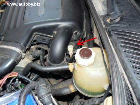

Вот этот датчик Изображение отключаю при работающем прогретом двигателе... и ничего не происходит. Так надо и что за он (температура или расход воздуха)? Сигнал на управление чем он дает?

И все-таки хотелось бы заострить внимание общественности на последнем вопросе...
Ясно уже, что это температурный датчик. Тоько чем он управляет, в чем проявляется изменение сигнала с него?

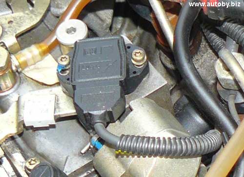

И с декабря два месяца донимала помигивающая желтая "пила" на приборке. Вчера добрался на диагностику. Необходимо устранить возможную утечку на массу или +12В с сигналов потенциометра дроссельной заслонки. Но я подозреваю, что дело может быть и в самом потенциометре. Набилась грязь с соляркой, например. Когда устранял течь не обратил внимание, разборный ли датчик. Кто имеет опыт расковыривания их?

Прозвонка цепей Датчика Положения Дроссельной Заслонки (сократим до ДПДЗ) указала на отсутсвие неисправности :( . Зато при проверке сопротивления самого ДПЗД обнаружено, что иногда пропадает контакт подвижного элемента с резистивным слоем. :) Очевидно это и есть проблема. Снимал датчик еще раз, крутил его в руках - ничего тупо не сделать. Неразборный. В принципе, пока крутил в руках да чистил его снизу вокруг поводка, грязь куда-то сместилась. И вот три дня лампа даже не мигает, в смысле не горит :)
Теперь есть вопрос, может у кого завалялся неисправный такой:
Есть желание его расковырять, определить внутреннее устройство. Потом в моем просверлить в нужных местах два отверстия. Через них промыть начинку спиртом. Отверстия заглушить. Все должно получиться. Нужен датчик на растерзание.
У меня тоже такой датчик стоит.Называется он датчик температуры всасываемого воздуха.У меня он не работает(кампутер так сказал :D )да и **** с ним и с компом и с датчиком этим.Я решил не мешать машинке ездить :D .

На удивление после предыдуще чистки датчика только снаружи и последующей установке на место, ламп ошибки так и не загоралась больше...Видимо, пока вращал туда-сюда поводок, та самая возможная грязь переместилась куда-нибудь в незначащий уголок :) , и не мешает нормальной работе датчика. :!: Это, так, для информации. А пробег на одометре - 205 тыс. Через неделю - замена масла+фильтр. Неделю назад - топливный. А позавчера - передние аммортизаторы :( . Поставил вроде как оригинальные Рено (Сделано в Испании), попались по случаю. И передний ступичный :( . Итого за материалы - 120 у.е. Интересно сколько я съэкономил своей работой?
Не пинать! Болты затягивал динамометрическим ключом, ответсвтенный гайки - не новые, но на разборный гермет. :D
