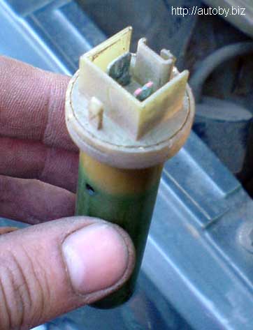

Подскажите как устроен датчик уровня жидкости в бачке омывателя лобовухи.
У меня на 25-ке он отрезан - постоянно включен - вот хочу снять глянуть че там - может удастся починить.
Изучаю теорию как устроен.

Joss, по идее 2 контакта которые водой замыкаются, как вода кончается - размыкается и начинает орать (по принципу датчика уровня тормозухи)

Я думаю там по другому - т.к. у меня провод который к датчику идет перекушен - т.е. розомкнут и не орет - а когда замыкаю орет

значит оч может быть что и поплавок который залип внизу

Вот этот датчик кому интересно, работает по типу поплавка.
