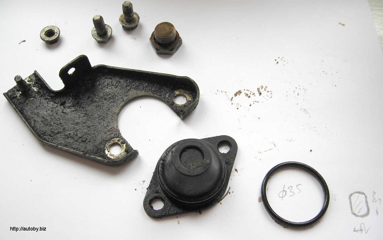

Берет масло. Обнаружил течь из-под крышечки, которая прикрывает масл. редуктор (или что-то в этом роде). Подтянул. Кушает все-равно. Снял крышечку, она оказалась пластмассовая. Как же ее подтянешь? В книжке вычитал, что должен быть уплотнитель. Как он выглядит, де взять, от чего подойдет. Поможите!!!!!! :cry:

Совсем не внимательный. Почитай [url=https://autoby.biz/forum/viewtopic.php?t=10721]Замена прогоревшего клапана, Л1 1,8 моно
[/url]
Там обычная резинка (кольцо)

круглая резинка-кольцо или плоская и одевается до упора или в один из пазов?

на Рено-центрах и на станциях есть -колечко резиновое-старое высохло цена его копейки можешь и герметом самый верх обмазать -тоненько без фанатизма в двиго не попадет

Колечко можно прикупить на Червенском (маслобензостойкое)
По поводу герметика: пользуюсь К2. При застывании становится резиной. Проверен по качеству не одной машиной.
Старое колечко мазать бесмысленно - при установке крышки гермет все-равно слезет с него. Мазать нужно чуть выше кольца к плоскости крепления крышки. Естественно в разумных пределах. При нормальной (умелой) посадке на гермет и сопливость пропадет и гермет во внутрь движка не попадет

А кто то знает размер колечко????
СообщениеДобавлено: 11.07.2007 13:35
Сообщения: 2781
Фотка:
СообщениеДобавлено: 11.07.2007 16:28
Зарегистрирован: 10.07.2007 20:30
Сообщения: 4
Спасибо blackwhite :xlopat:
