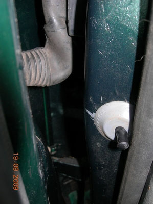

Вопрос на засыпку:
На Clio концевик водительской двери имел погнутый пластиковый толкатель и не срабатывал.
Был заменен новым.
А сейчас та же беда - шток погнулся и у нового и он не срабатывает.
Какие есть варианты решения этой проблемы?

Не могу понять -про какой шток ты говоришь.
Можешь показать?

SergPU писал(а):
Sterx
Шток пустотелый -внутри пружина :(
+100.
При попытке укоротить шток хотя бы на 5 мм пружина улетает лесом и концевик перестает работать - контакты не замыкаются.
Я напротив концевика на стойке мазнул солидолом. Помогло.
Но зимой 2 из 6-ти концевиков набирают воды (работают как насос из-за особенностей конструкции) и после замерзают.
Достало.
На разборке купил концевики, которые встроены в замок двери. Лишены всех перечисленных недостатков и к тому же "видят" незакрытую на один щелчок дверь.
