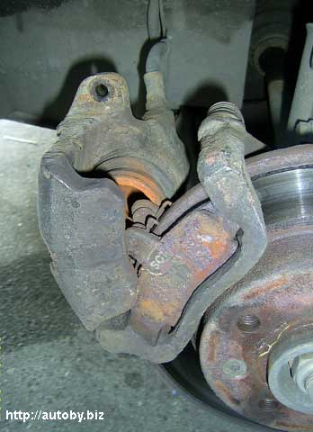

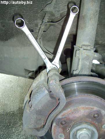

СообщениеДобавлено: 7.08.2007 10:00
Сообщения: 920
Вечером тебе выложу фото даже.
Вроде на 17 держишь, а на 13 откручиваешь

СообщениеДобавлено: 7.08.2007 11:09
На 18, и должен быть ключ тонкий, мм 3,5

СообщениеДобавлено: 7.08.2007 19:50
