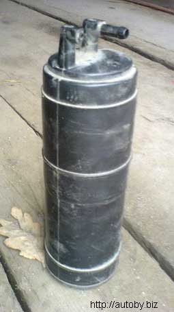

1. Зачем на тросике газа стоит хреновина и от нее идет пара проводов? (в машинах которые я видел, какой нет)
2. Что за штуковина стоит под капотом в правом углу, возле бачка омывателя? Цилиндрический пластиковый корпус, в него входят две трубочки? от него одна трубка идет к баку, вторая через какой-то клапан к моновпрыску.
Вот оно, это чудо:
На нем номер 7700863008
В книге по эксплуатации такого не видел.
Просветите меня, неразумного.

На тросике газа это типа датчик скорости для АКПП.
А эта фигня абсорбер паров топлива, кажется так.

2. Подтверждаю.

По 2 пункту не помню аБсорбер или аДсорбер.
А про датчик скорости, он обычно на коробке стоит.
Может это датчик положения педали газа,
в общем Jacky знает точно.
Значит, возможно, меняли АКПП на механику.
Оставь абсорбер в покое! Что, забился?
Называемый в народе - бурбулятором :mrgreen: , представляет собой фильтр с активированным углём.

Была бы моя воля я бы его и не трогал и даже не смотрел в его сторону. Сегодня заметил что на нем один патрубок отломан был (на фотке видно) , снял его и незнал для чего эта хреновина, теперь думаю что с ним делать, новый покупать думаю нестоит, а может напрямую через трубочку пустить?

NEMO, можно купить б/у. Можно (наверное) как-то его обойти.
Если бы ты спросил про EGR, я бы тебе рассказал. Но у тебя EGR нету.

1. Вполне вероятно, что это датчик (типа "выключатель") для АКПП о "полностью нажатой педали газа", или по-буржуйски, "кик-даун".
2. Если тебе не будет мешать спать мысль о том, что ты будешь дополнительно загрязнять окружающую среду парами бензина, то можешь просто заглушить трубку, идущую ОТ моновпрыска в адсорбер. А остальное оставить как есть, чтобы бак соединялся с атмосферой до или после адсорбера (в зависимости от того, какой сосок отвалился). Если же ты совсем ленивый, то можешь вообще оставить все как есть, ибо эта трубка открывается в моновпрыск только при значительных оборотах/нагрузке, при которых дополнительный подос воздуха через нее будет незначителным.

Aleksey Если стоит эта бойда, то нет EGR?
Ortin А если их соединить на прямую, например через трубочку?

Точно, это концевик "кик-даун". А EGR на твоем моторе просто нету :-)
NEMO, возьми техноты, страницу с абсорбером и проследи пути трубочек.

Ну у меня в файле есть как подключается этот абсорбер.
Если стоит датчик "кик дауна", скорее всего был автомат.
