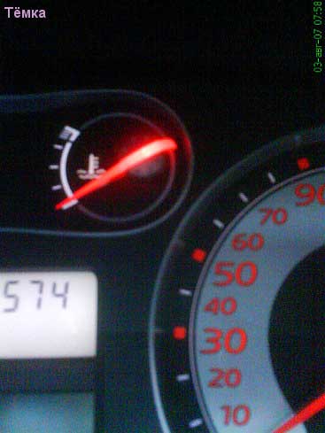

Температура примерно посередине шкалы всегда (не учитывая критические значения шкалы)

smalenski, у тебя приборка чуток другая, у меня всего 4 риски, не считаю "зебры" перегрева, но положение стрелки для прогретого двигателя аналогичное...

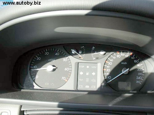

Да уж, видимо точно что-то с приборкой
У тебя вторая фаза? А движок?
Такой прибор?

:D И не такая... Это кажись на ИДЕ-моторе такая приборка... У меня такая же, как у тебя, только количество рисок на темепературе и топливе поменьше... Только крупные, промежуточных нет...
З.Ы. Лагуна-2, 2.0 бензин, F4R... Темно-серенькая :D :D :D ...
