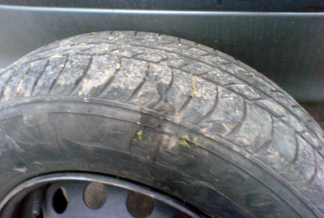

Позавчера пропорол переднее колесо F-590
И вместо него поставил покуда запаску Michelin ENERGY
Меня интересует несколько вопросов. Можно ли это пробитое колесо восстановить?
Можно ли ездить с этой запаской, если у колес размер одинаковый, диски одинаковые, только немного отличается рисунок протектора?
Большое спасибо всем откликнувшимся....

фотки, конечно, фиговые -- место пореза почти не видно, но вот что: можно попробовать положить на шиномонтаже радиальною латку, если порез вдоль ниток, если поперек -- на свалку.
З.Ы. бывший шиномонтажник
