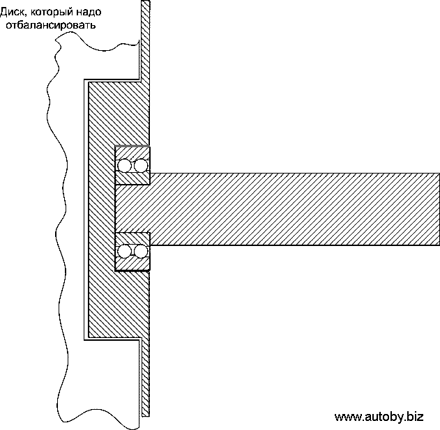

Все время, что у меня была Рено 25, я делал статическую балансировку у себя в гараже, используя примитивную приспособу. Состоит она из вставной части в имеющееся глухое отверстие. Вставная часть вращалась на подшипниках от перфоратора ПЛ-150. Использовал эти подшипники, так как они имели малое сопротивление качения и позволяли отбалансировать с точностью до грамма! Вставная часть крепилась к колесу родными болтами.

Могу только добавить, что ось зажимал в тисках. Плавно толкаешь колесо - оно всегда остановиться тяжелой частью вниз. Далее клеишь скотчем пробный груз, допустим 10 граммов. Опять слегка крутишь колесо. Конечный результат - безразличное положение колеса после остановки. Далее полученный груз клеим посерьезному в то место, которое нашли. Так как я сам долгое время занимался балансировкой насосоно-турбинного оборудования, то могу сказать с полной ответственностью, что некривой колесный диск можно рассматривать как систему с одной плоскостью. И статики для нее хватает за глаза. Конечно, если диск бьет, то остается боковая нескомпенсированная сила, что ведет к некоторой нагрузке на подшипник ступицы. Так такие диски на свалку надо сразу тащить.:D
Да еще, у меня стояли 2 подшипника. На рисунке я показал только саму идею.
