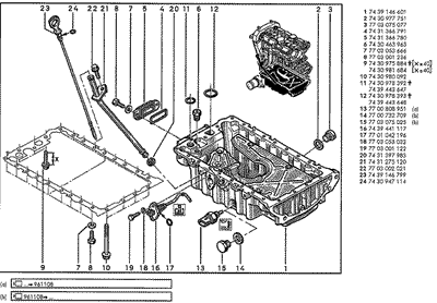

Просто я уже про это датчик спрашивал в теме про приборку на Сафран viewtopic.php?t=13581&start=15
Непонятки с каталогом (двигатель N7Q)
Деталь 13 -датчик температуры масла.
По сноске внизу отмечено что датчик темп.масла ставился только до 08.11.96г, а после ставилась заглушка 15. Что само по себе странно -т.к. датчик предназначен для расчета пробега до замены масла приборкой с бортовым компьютером
Есть предположение что с 08.11.96г датчик ставили в другом месте.
У кого такой мотор после 08.11.96г -
ПОДСКАЖИТЕ ПЛИЗ -ГДЕ СТОИТ ЭТОТ ДАТЧИК???
А если датчика нет, то приборка с бортовым компутером не получает нужной информации -что в общем то странно.

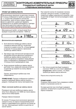

MR-307_8 писал(а):
ПРОБЕГ ДО ЗАМЕНЫ МАСЛА
При включении зажигания на дисплее в течении 10 секунд отображается пробег до замены масла, т.е. на дисплее указывается количество километров, через которое следует заменить масло в двигателе; указанный параметр определяется из пробега автомобиля и температуры двигателя (данные берутся из постоянной памяти бортового компьютера).
Цитата из MR-307_8 на Лагуну- тоже самое и про Сафран-только на инглишь.
