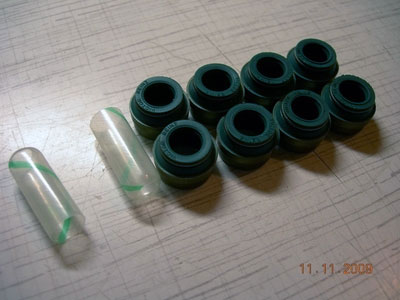

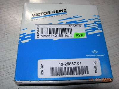

Ребята, подскажите каталожный номер Маслосьемных колпачков на мою машинку а то купил, а они не подходят.
Laguna 1997 г.в. 2.0i F3R - 768
СообщениеДобавлено: 1.07.2010 10:40
колпачек одна штука 7700 110 147
Только их лучше брать комплектом,там даются два пластиковых презервативчика, с которыми удобнее их одевать не повредив клапаном.
У меня на F3P колпачки такие же -брал комплект
номер есть на коробке
