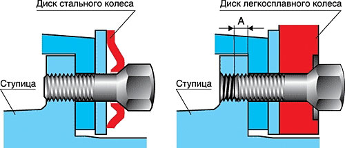

Вчера менял тормозные диски и окончательно убедился что колесные болты от штамповки явно коротковаты для литья.
Кто знает -подскажите какая длина должна быть у болтов по литые диски?
PS И еще говорят что для штамповки болт просто конусный, а для литья должна стоять конусная шайба. Так ли это?

СообщениеДобавлено: 14.10.2008 9:01
Зарегистрирован: 4.01.2006 20:13
Сообщения: 1138
SergPU литье литью рознь. Длинна болта для литья зависит от толщины самого литья. У меня, например, болты на литье обычные конусные, только длиннее где-то на 4 мм. Определять нужно самому в каждом конкретном случае. Берешь стальной диск и болт к нему, наживляешь и считаешь на сколько оборотов вкручивается. Затем стальной заменяешь литьем и делаешь тоже самое. Дальше прибавляешь к стандартной длинне болта нехватающие витки и получаешь нужную длинну болта. Идешь на рынок и ищешь новые болты, можно купить длиннее, потом обрезать.

У меня на литых болты с конусом (без шайбы) и резьбой примерно 4,5 см.
На штампованые диски отдельный комплект болтов - шарообразное основание и резьба примерно 2,5 см.
Прошлой осенью был крайне неприятно удивлен, когда поменял литой летний на штампованный зимний и прикрутил болтами от литых дисков. Болты уперлись в тормозной диск и колесо не крутилось.
