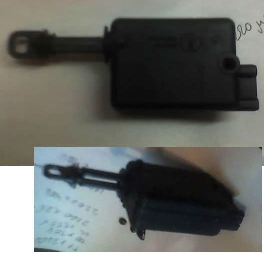

Выломалось три зуба (еще у предыдущего владельца) :mrgreen:
К счастью (?) все зубы сохранились внутри (а куда ж им деться, блок то по замыслу производителя неразборный)
Шестерня хитрая, внутри нарезка под червяк.
Есть ли способ востановить их (приклеить чем ???), или искать мотор в сборе на разборке?
Сколько это стоить будет?
- Laguna RT 2.0i F3R AD4 1996

У меня есть такие моторы, брал с машин, перебирал, могу глянуть.
Ну вот как всегда город не тот :-) И моторчики от Рено 19.

это от багажника?
У меня похожий от лючка бензобака,сломалась та часть , что внутри твоей шестеренки.Узнавал цену-15$. пока езжу без него.
СообщениеДобавлено: 28.11.2008 17:32
Да, я тоже пытался купить - 30 у.й. Потом попалась машина битая, так по дешевке пару штук взял.
Правда начинка одинакова, а толкатели разные на дверях и багажнике.
Я даже где-то писал как перематывал эти моторчики.

Если бы ситуация была совсем безвыходная, то мог бы посоветовать отлить шестерню из эпоксидки. Я в свое время так и делал, когда нужно было заменить поломанную шестеренку в автомагнитоле.
Но в данном случае легче найти БУ.

Короче, продам за 5-6 у.е. весь в сборе :mrgreen: Долго крутил
в руках его, вроде толкатель и крепление такое же как на фото :-)

Дело ясное, что надо либо искать спеца на заводе, который сможет изготовить такую, либо искать на разборке в Минске. в нашем захолустье только авди/фолькваген разбирают :)
Спасибо всем за ответы. Если все же кто продать такой мотор в сборе пожелает, маякните.

Есть там правда разница в этих моторах, поэтому надо в сборе.
У моего шестерня с червяком это одно целое. А ход какой можно узнать?
Вот как смог, так сделал :-)

Видел,такой же узел. Стоял на Пассате Б5. Вещь стало быть распространенная - легко будет найти. А если цель именно отремонтировать (только так достигается высший оргазм, по себе знаю), то к токарю с бутылкой. Вечная шестеренка будет - машину переживет.

А не проще заехать на контору где Ц/З устанавливают?У меня на багажнике его совсем нет(бывший хозяин :zlost': ).я полгода назад интересовался стоило с установкой вроде 20 вечнозелёных.Но я так и недоехал :(

Вот именно что 20 у.е. Когда весь набор новый типа DLA-2B наверное меньше 20 стоит 5 моторов. Но вот жаль форма не та.

Короче, посадил зубы на суперклей :))) и они довольно плотно сели..
Знаю, что это временно, но.. посмотрим :)
Ход штока у меня порядка 24 мм.
Очевидно, важное значение для крепленія имеют
расстояния на боковой стенке между отверстием под саморез в районе разъема и пупсиком в районе выхода штока из корпуса.
У меня во вертикали ~49 мм, по горизонтали смещение ~9 мм.
Что скажешь, Aleksey ?

Да по крепежу даже по фото видно, что они одинаковые. Ход штока такой же.
Зубы скорее всего отваляться, т.к. там очень резкий старт-стоп.
