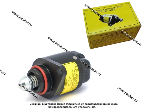

регулятор холостого ходу от нивы грят подходит Изображение
хто што скажет? и стоит 10 евров. ау? :mrgreen:

Этот регулятор "Маде ин Раша" -качество соответствующее.
Этот же клапан на Ниву есть производства GM -у него наконечник металлический, а не пластиковый. Но и ценник соответвующий. :crazy:

дык в чем проблема? падайдет или нет?
Aleksey
напильник драчёвы брать? :mrgreen:
и што такое уж говенное качество? не верю!!!!!!! :mrgreen:

Наименование и обозначения продукции : Регуляторы холостого хода 2112-1148300-01, 21203-1148300-01
Обозначение государственного стандарта : ГОСТ 3940-84
Обозначение нормативного документа : ШРКН 306142.000 ТУ
Наименование нормативного документа : Регуляторы холостого хода 2112-1148300, 21203-1148300-01 Технические условия.
Наименование предприятия-изготовителя : ОАО Электромеханический завод "Пегас"
Характеристики продукции
Предназначены для применения в электронных системах управления двигателями автомобилей ВАЗ с вспрыском топлива. Регуляторы выпускаются в 2-х исполнениях: 2112-1148300-01; 21203-1148300-01. Диаметр запорного клапана: 2112-1148300-01 - 7,5 мм; 21203-1148300-01 - 10 мм.
Напряжение питания, В 7,5...14,2
Рабочий ход штока при перемещении на 250 шагов, мм 10,4+-0,04
Сопротивление обмоток, Ом 53+-5,3
Усилие, развиваемое на выдвижение штока, при скорости
перемещения 300+1 шагов/с, Н, не менее 6
дых хто сравнит с реношным? падайдет али нэт?

kostak, у мя не такой.
SergPU, был от жадности купил какой-то левый, но новый и дешево, а потом выкинул и поставил взад свой старый.
ты у него поспрашай...
СообщениеДобавлено: 10.09.2008 18:29
ЮМБР
Я купил не от жадности, а потому что ЖАБА по ночам спать не давала -большая такая и зеленая. :wink:
