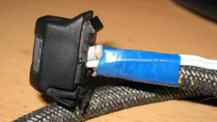

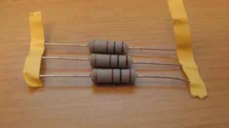

Замерзли форсунки я их снял, отнес домой отогреть, смотрю а в них такая выемка, прям под нагревательный элемент. А,что может быть лучшим нагревательным элементом, как не резистор!? Покапался и нашел на 180 ом. Мощность при этом составляет около вата. В руках подключеный резистор греет хорошо, но не горячо, пластмассе не страшен. Результатов еще нет, но что может сказать по этому поводу многоуважаемое сообщество?

номинал резистора можно уменьшить...

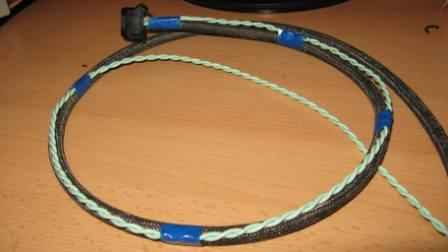

Номинал резисторов решил уменьшить до 100.ом,а мощность ув до 2вт.Такой резистор больше и уже керамический.
контакты резистора подрезаем,и засовываем с усилием.
Провода питания 0.7 кв.мм только медь, свиваем в косу и укладываем паралельно шлангу.
