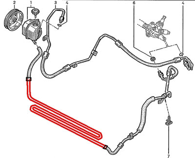

Может кто подскажет где найти трубку гидроусилителя,которая вдоль бампера идет со шлангом и входит в расширительный бачок. Лагуна2 2001 1.8 бенз.

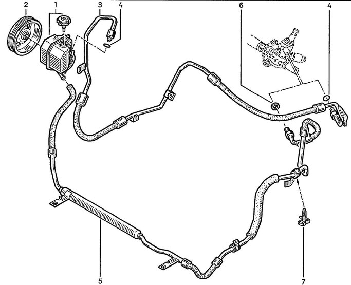

Если не найдешь родную трубку, то поделюсь идеей:
На сафране тоже идет трубка вдоль бампера -это радиатор гидроусилителя
Деталь 5.
Место ее расположения не хорошее и шансов повредить много -так я подумал когда впервые увидел. И продумал на переспективу вариант замены -взять подходящую по диаметру медную (ну или алюминивую) трубку, согнуть ее в форме "N" и врезать в систему на хомутах. В этом контуре нет большого давления -это обратка, так что хомуты легко выдержат.

SergPU, спасибо за совет, боюсь так и придется делать.А на разборках никто не искал такую никогда, а то я все разборки что были прозвонил нигде нет, может на малиновку подъехать да там поискать, никто не сталкивался?

СообщениеДобавлено: 5.02.2009 19:07
Dervik
100% обратка.
Шланг с этой трубки присоединен к пластиковому расш.бачку ГУРа обычным пружинным хомутом и ничего не срывает :wink:

Так если б так просто было, у меня удар был в передок между центром и водительской фарой, так эту трубку в нескольких местах порвало, но в принципе если влезть то я думаю можно из хомутов и трубок собрать что-нить,потому что сейчас еще звонил по магазинам-нигде нет,прям деффицит и говорят ваще не завозят.Все завтра пойду в гараж буду мастерить,спасибо всем за советы.SergPU отдельный респект.Я долго мучился под давлением она или нет.Как сделаю отпишу.
