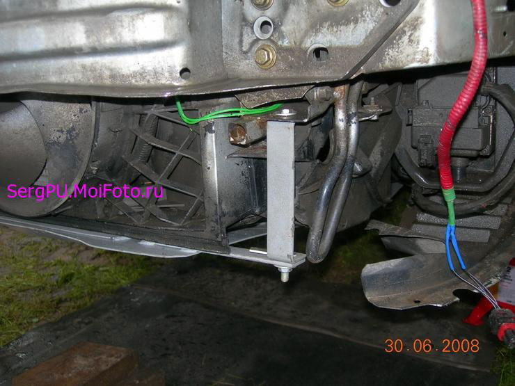

СообщениеДобавлено: 20.02.2009 18:33
Hazard
Правильный -правильный :D
У Сафрана нет спереди дырки под крюк.
Зато есть серьга приваренная к левому лонжерону
А сняв ПТФ левую -будет доступ к резьбе под крюк :wink:

СообщениеДобавлено: 20.02.2009 19:21
stirlizz
Hazard
:oops: :oops: :roll:
PS stirlizz при отсутствии крюка, сняв полностью ПТФ, думаю можно и за проушину зацепиться -не зря же она там сделана.
