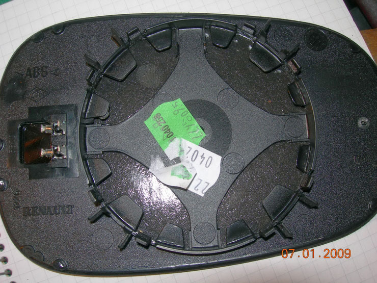

Вопрос собственно прост до безобразия - как ПРАВИЛЬНО снять стекло зеркала чтоб не сломать? Пропала регулировка вверх-вниз. Вправо-влево работает прекрасно. Думаю что внутри что то соскочило или обломало. Может быть у кого фото этого дела есть? А может и опыт? Буду рад любой помощи.

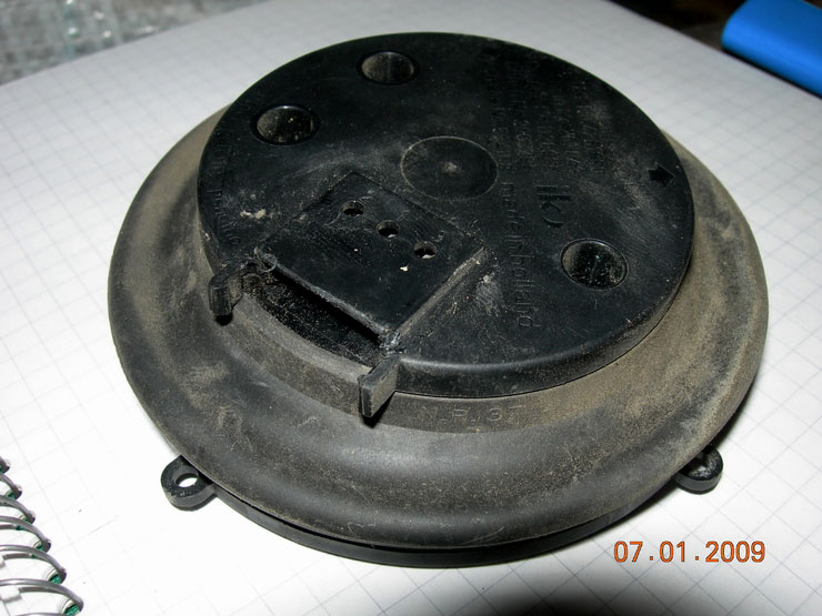

Элементарно, только очень осторожно. Правой рукой надавливаешь на стекло зеркала со стороны авто до упора, а пальцами левой руки пролазишь внутрь зеркала насколько сможешь. И одновременно правой надавливая, а левой оттягивая на себя снимаешь зеркало. Там зеракло с механизмом вращения сцепляется на такие защёлки, которые и нужно аккуратно отщелкнуть. Вот в принципе и всё.
На себе проверял, снимал так уже несколько раз, причём оба (менял местами датчик температуры).
Именно так описано в мануале.

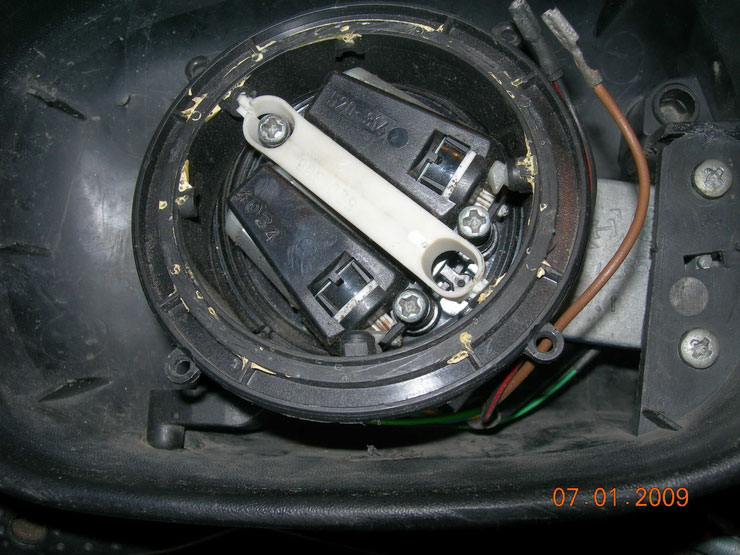

На Clio как то тоже пропадала регулировка -проблема была в джойстике. Вскрывал и пропаивал сгоревшие дорожки.

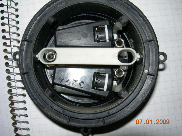

Начни с того, что не снимая зеркала убедись в отсутствии или наличии напряжения при манипуляции с джойстиком на разъеме зеркала в салоне авто (на двери). Для этого не нужно снимать ни стекло ни само зеркало -достаточно снять треугольную накладку в салоне.
PS Механизм в Clio (они в общем то у всех однотипны)
