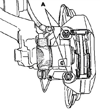

У меня на Лагуне 1 стали позвиневать задние тормозные колодки (задние тормоза дисковые). Я снял заднее колесо и увидел что подвижная колодка имеет шатку. Так вот может кто с этим сталкивался и подскажет что сделать, и как поджать.

посмотри по ману, во всяком случае на 19хе стояли прижимные пружинки колодок, возможно они у тебя потерялись

Глянь ТУТ , м.б. таже система?

ага, оно родное, но только фиксирующий клин ставится снизу а упорыпружинок должны быть сверху :mrgreen:

А там как я понял -можно как угодно ставить. Но по моему мануалу вроде клин сверху и в 19 вроде как тоже -я по ее мануалу собирал это ЛЕГО :roll: .

SergPU, нене, именно наоборот, тоже в своё время после "туземцев" досталась 19ха, пока сей патч в виде брэйк-фаста (набор пружинок с фиксаторами) нашел, пока по манам нарыл ... у меня вообще в тормозах одни клинья стояли ни пружинок ни фиксаторов для клиньев, так вот когда клин выпадал, колодки вываливались на диск, а потом звук как будто трос на колесо наматывается и выстрел - значит колодка улетела назад в суппорт :mrgreen: ....кстати,тож гдето тут выкладывал фотки из мана

Нашел приличного качества картинку из французкой ноты на Clio
клин нарисован сверху, и в русской ноте на 19 было аналогично :ustav:

ну да, на 19хе наоборот ....ох уж енти французы :mrgreen: http://www.autoprospect.ru/renault/rena ... koles.html

Система не та. У меня нет таких пружин.
Dervik
Как они должны выглядеть у меня эти пружины
P S Какие то маленькие пружинки стоят вверху колодки. Но я не понимаю их предназначения

Скачай это MR307-3 Лагуна 1 Шасси.pdf
Начиная со стр 76 -это похоже твой случай :wink:
