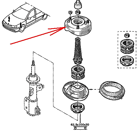

Появился стук спереди справа. Оказалось порвалась опорная подушка. Можно ли её отремонтировать т.е подшаманить? Я как-то слышал, что откручивают 3 болта под капотом которые крепят амортизатор и подлаживают туда резину. :roll: Не знаю на сколько это правда. Может у кого есть опыт?

СообщениеДобавлено: 17.04.2009 17:21
максим 55
Написал бы ВЕРХНЯЯ ЧАШКА СТОЙКИ АММО -все бы сразу поняли, а то у всех сразу подушки двигателя вспоминаются.

С каких пор отбойник амортизатора или по научному Отбойник амортизатора стал ОПОРНОЙ ПОДУШКОЙ???
Во-первых причём здесь двигатель,а во-вторых я задал вопрос ,кто имеет понятие как восстановмть старую подушку,а вы мне со своими советами
Вот при этом тут и двигатель, что надо формулировать вопросы правильно.

СообщениеДобавлено: 17.04.2009 21:46
Ну так это и есть опорная подушка стойки, а не отбойник.

Вот собрался сегодня менять верхнюю чашку амортизатора.Вот только незнаю ,надо ли после её замены регулировать розвал- схождение?Так как прийдётся снимать всю стойку амортизатора.Подскажите добрые люди!

СообщениеДобавлено: 27.05.2009 12:53
Сообщения: 5400
верхняя чашкаэто подушка чтоли ? ....не надо потом ничего регулировать

СообщениеДобавлено: 27.05.2009 13:03
Зарегистрирован: 1.11.2008 18:34
Сообщения: 52
Да подушка.Значи наеее.... меня мастера.Сказали надо регулировать развал схождение
