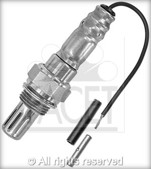

Универсальные лябды по каталогу Facet
Однопроводный 10.7001
BOSCH
0 258 001 027
0 258 986 501
Двухпроводный 10.7002
Трехпроводный 10.7003
BOSCH
0 258 986 504
Четырехпроводный 10.7004
BOSCH
0 258 986 503
Универсальные отличаются от родных отсутствием разьема.
