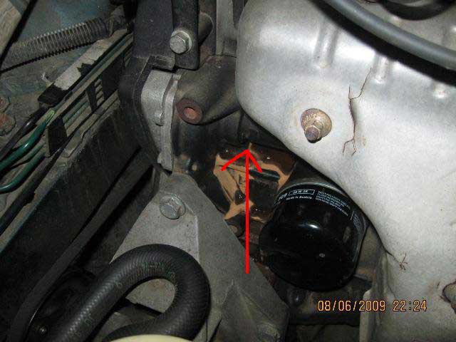

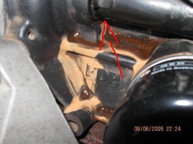

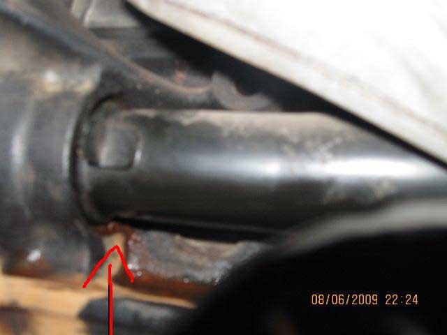

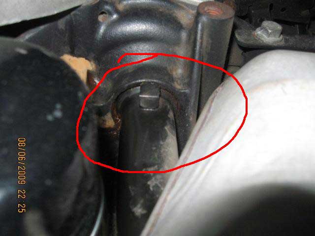

два дня назад появилась течь из-под трубки которая идет от радиатора в водяную помпу. Двгатель К7М 702. Не перегревал. Прокладку и помпу меняли 15000 назад. В чем может быть причина и на сколько я влетел. Помогите кто знает. :(

Трубка пластиковая? У меня на Сценике била пластиковая, так вот она лопнула у основания , можно заклеить, но лучше новую

Скорее всего уплотнительное кольцо прохудилось. Нужно сливать антифриз, снимать трубку. В том месте, где подтекает, она просто вставлена с усилием, а под коллектором, кажись, болтиком закреплена.

А подробно можно расказать как и что снимать. Трубка не извнутри вставляется? помпу снимать не надо?

Помпа с другой стороны !!!, и отношения к креплению этой трубки НЕ имеет. Читай выше .....

Спасибо товарищи. буду разбираться. КАк сделаю отпишусь :krugom:
