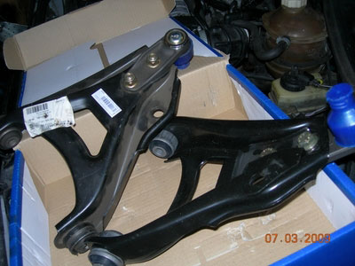

Есть ли смысл менять сайлент блоки нижних рычагов в сборе?
или купить сайленты отдельно да поменять.
P.S. когда был Форд менял только сайленты, из за неправильной впресовки они выхоживаль 10-15 тыс км., купил рычаг в сборе---на 70 хватило.
плюс, если рычаг в сборе, то его и самому поменять можно. а впресовать приспособы нет. так и на работе экономия)))

Force смысл есть.
Считай: два рычага 90-100$, а сайленты 15$ плюс шаровые опоры 20$ и плюс работа по замене 35$ Итого 70$, ну ща евро подрос так запцки чутка в баксах дороже - пусть даже 80$ получится - все равно дешевле и самому ковыряться не нужно.

А что рычаги с шаровыми идут? :shock:
СообщениеДобавлено: 11.06.2009 8:58
Aleksey
На Clio идет рычаг в сборе -с сайлентами и шаровой.

Если за 90 у.е. реально можно купить рычаги, а не откровенное Г, то есть смысл и рычаги поменять.

Ну может не за 90, а за сотку где то...
Тут Forceу нужно смотреть на состояние шаровых

менял их сам- главное тиски хорошие, втулки для выпресовки (была обойма от подшипника) и работы при всех выпенд... с ямой ну 1-1,5 часа.
комплект брал за 12$ за пару.
причем никаких особых навыков не имелось - выхаживали 10-14 тыс - за такие деньги считаю нормально.

рычаг в сборе(с шаровой и сайлентами) в экзисте стоит от 30 $. Вот только вопрос сколько он проходит(т.е прослужат сайлентблоки) ??

Крайне не советую брать рычаги Mapco -брал как то раз -пришлось болгариной подпиливать :twisted:
