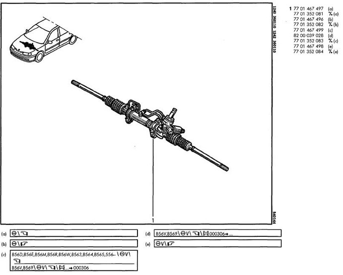

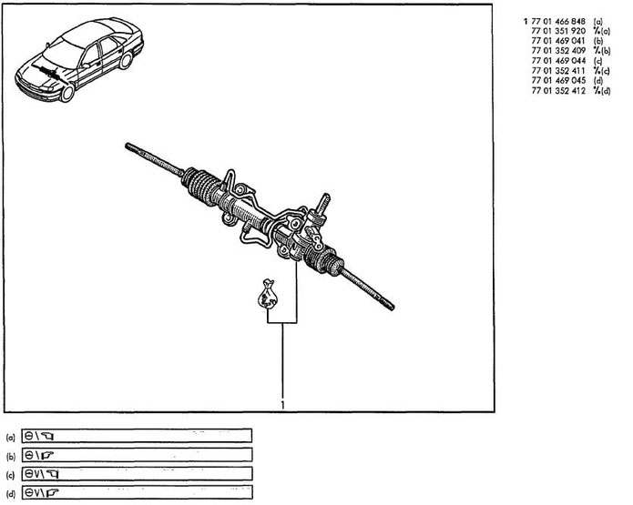

По каталогу рейки на Сафран и Лагуну идут разного типа, как по номерам, так и по внешнему виду
Рулевая рейка Safrane
Рулевая рейка Laguna
Поэтому сказать что рейку с Лагуны можно поставить на Сафран может тот, кто это делал.
Но лучше поискать "родную" рейку от Сафрана и не заморачиваться дизельный он или бензиновый. ИХМО.
