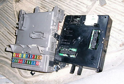

А где это реле в лагуна 2 находится?
Laguna, 2.0 8V RXT, 1996г.в.,
Лагуна 2, 1.8 С770, privelege, 2001 г.в.
СообщениеДобавлено: 28.09.2009 23:04
Сообщения: 951

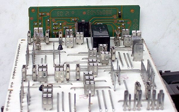

В Лагуне 2 нет реле. Работой поворотников и аварийки управляет ЦЭКБ. Скорее всего у тебя умерла кнопка аварийки. Попробуй найти "донора" и проверить.

Для информации:
ЦЭКБ
Микруха вдали на зеленой платке - драйвер управления поворотниками
