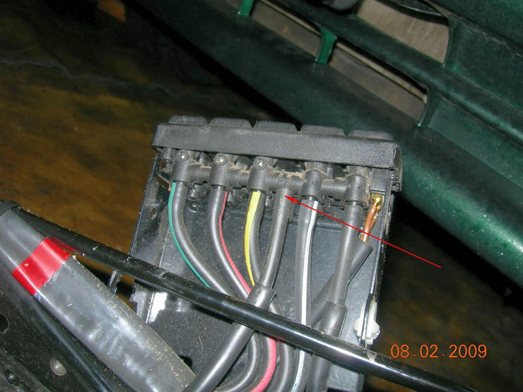

Народ, подскажите, на климате в Сафе-2 кнопка со значком солнышко. Что это? и ещё вопрос, сидения с подкачками. Водительское работает хорошо, в пассажирском компрессор качает, но эффекта "0".. наверное шланг порван.. Кто-нибудь сталкивался с этим? Тяжело разбирать сидение?

SergPU, обязательно выложи фото, за них заранее пасибо, не надувает ни одну подушку, но компрессор точно качает. А насчёт давления, подушки боковой поддержки спускают за 2 дня, остальные по неделе стоят

СообщениеДобавлено: 7.07.2009 6:47
demooon87
Если не надувает ни одну то надо смотреть трубку от компрессора до блока переключателей подкачки -придется снимать обивку сидушки.
Трубка по стрелке -идет с самого низа от компрессора.
Хотя возможна проблема и в самом блоке переключателей -если одна из клавиш-клапанов не держит воздух, то при накачке в другую давление будет стравливаться через нее(скорее всего)
PS У меня не накачивало боковые подушки в спинке -хорошо что выяснил это на стадии проверки без обивки -соскочила трубка с тройника(наверное зацепил сам при снятии обивки ) :oops:

Фотки разобранных кресел ТУТ.
