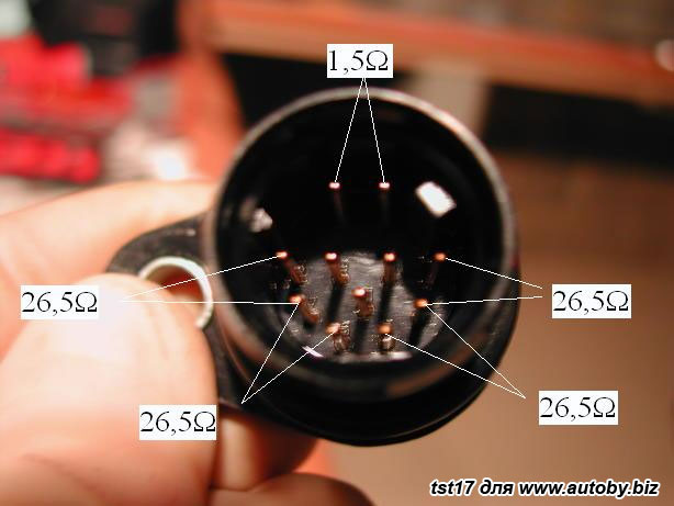

Для людей не желающих совершать мои ошибки рекомендую: прозвонить клапана не разбирая коробку, для этого необходимо снять воздушный фильтр и отсоединить круглый разъем:

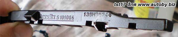

Долго искал, смотрел на офф.сайте Bendix, да так и не нашел. Мне кажется "бендикс" их и производит, если ошибся, поправьте.
На экзисте косичка (7700 740 775) от 22 тыс, ну найду в Мск за 18-20 тыс., ну все равно это нереальные деньги за такую ерунду! 5-7 тыс должна стоить максимум. Случайно наткнулся в сети на блок соленойдов для Ягуар за 18(!) тыс.

Начинать прозвонку клапанов лучше начинать с разъема на мозгах (12-и контактная колодка в старой версии или 55-и контактная общая колодка в более новой).
Это позволит позволит исключить обрыв проводов от разъема на мозгах до разъема на самой коробке(тот что у тебя на фото) :ustav:
PS Bendix с недавних пор принадлежит концерну Honeywell и поэтому сейчас найти какую то инфу по их продукции очень сложно.

Отредактированная распиновка разъема соленоидов гидроплиты АКПП AD4 и AD8 с нумерацией по схеме и по месту
