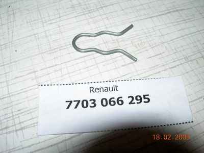

На тросике газа, у дроссельной заслонки, есть резиновая втулка с насечками - она фиксируется стопорной проволочной шайбочкой. Смотри -или шайба перескочила или она просто выскочила.

СообщениеДобавлено: 11.08.2009 19:40
Dmitry R19
Убедись в наличии на зубчатом конце тросика вот такого стопора

SergPU Такой упор у меня на Лагуне Ёрзал по "насечкам" пока я его Посатижами не подогнул.

У меня на Clio доерзался -что потерялся. Пришлось новый куплять.

SergPU
такой у меня есть на педали сцепления.
там ещё не глядел.
