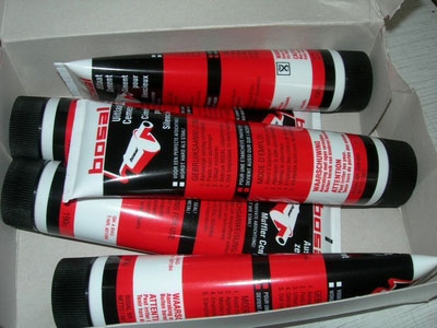

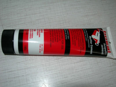

kripton
Отдал около 20$ за коробку с 5 тюбиками.
Но они продаются и по одному.
Брал в exist.
